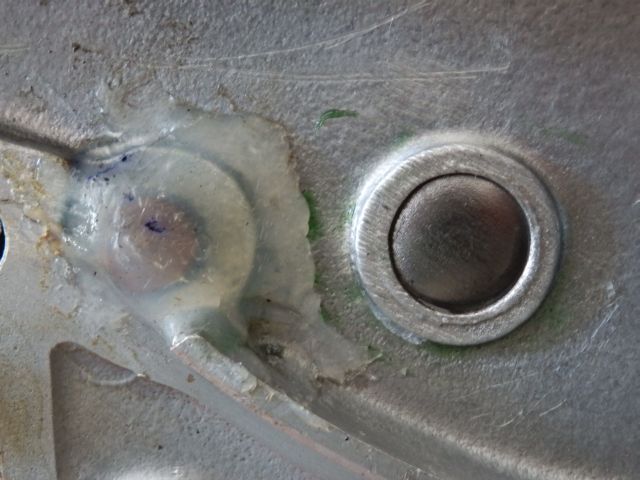

Den Motor wollte ich deshalb raus haben, weil ich immer unter dem Motor-/Getriebeblock einen Ölfleck habe. Über den Winter stelle ich die Maschine immer auf Wellpappe und lege noch einen Lappen unter den Motor. Der Lappen ist jetzt richtig mit Öl vollgesaugt und die Wellpappe entsprechend auch.
Meine Vermutung war und ist, dass was zwischen Getriebe/Motor undicht ist. Und genau so ist es. Die bekannte Stelle war nur mit einfachem Silikon abgedichtet
. Jetzt muss ich mal schauen, wie ich das richtig dicht bekomme. Hab mal ein Bild angehangen. Bekommt man das auch ohne Simmerringwechsel dicht?

Das Thema Kardanwelle hatten wir gerade ausführlich diskutiert, siehe hier:
viewtopic.php?f=5&t=2254
Ich bleibe dabei, daß der äußere Mitnehmer mit der hinteren Gabel an der Kardanwelle in einer Ebene stehen muß. Einfach die Glocke abnehmen, dann sieht man es.
Zum Thema Getriebe siehe hier:
viewtopic.php?f=5&t=1777&hilit=Schaltgabel
viewtopic.php?f=5&t=714&hilit=Simmerringe
Soweit ich das aus dem Foto erkennen kann, handelt es sich um die Durchführung für die Achse für Schaltgabeln (oder?). Dort sitzt kein Simmerring, das Teil muß man mit Dirko grau einsetzen.

ich empfehle auch die anderen Wellendurchführungen gründlich mit Dirko Grau abzudichten. Da gibt es erfahrungsgemäß öfters Undichtigkeiten.

Ist das die Welle, auf der die Schaltgabeln laufen? Da ist kein Wellendichtring hinter. Das ist überhaupt keine Dichtung dran....
Ich hab da einen Einstich für einen O Ring gemacht. Besser als nix, aber richtig dicht wirds nicht. Das ist eh so ein Thema, gibts Dichte BK Getriebe?
Die Blechnäpfe kann man auch nochmal rausnehmen, Dichtmasse rein und neu verstemmen.

bei Demontage der Getriebeplatte kann dort eine Entlastungsbohrung angebracht werden. Diese verhindert das die Welle das Öl komprimiert und damit wird es auch dicht. Allerdings muß halt das Getriebe geöffnet werden. (haben wir schon drüber diskutiert, einfach mal suchen)

Utomborder hat geschrieben: Das ist eh so ein Thema, gibts Dichte BK Getriebe?
Dicht muß das Ding nicht sein. Die BK ist von vorn bis hinten auf eine Verlustschmierung konstruiert. Selbst wenn das Getriebe dicht sein sollte, hat man trotzdem immer mal ein tröpfchen Öl unterm Moped - Das kommt dann halt aus den Vergasern.
