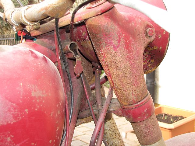

- Beiträge: 174
Re: Führung Gasbowdenzüge
Das ist jetzt das richtige Foto..das ist meine BK..
wo ich sie abgeholt habe..
Hier sieht man wo die Züge aus dem Lenker kommen und vor dem Lenkerschloss nach unten...
- GB.jpg (78.16 KiB) 3217 mal betrachtet
Bei unserer BK geht der Zug vom rechten Vergaser so wie auf dem letzten Bild zu sehen rechts unterm Tank lang. Der linke Zug geht zwischen den Tankhälften unterm Rahmenrohr lang, da wo auch die Kabel sitzen.
Keine Ahnung, ob das so richtig ist, macht aber Sinn.
