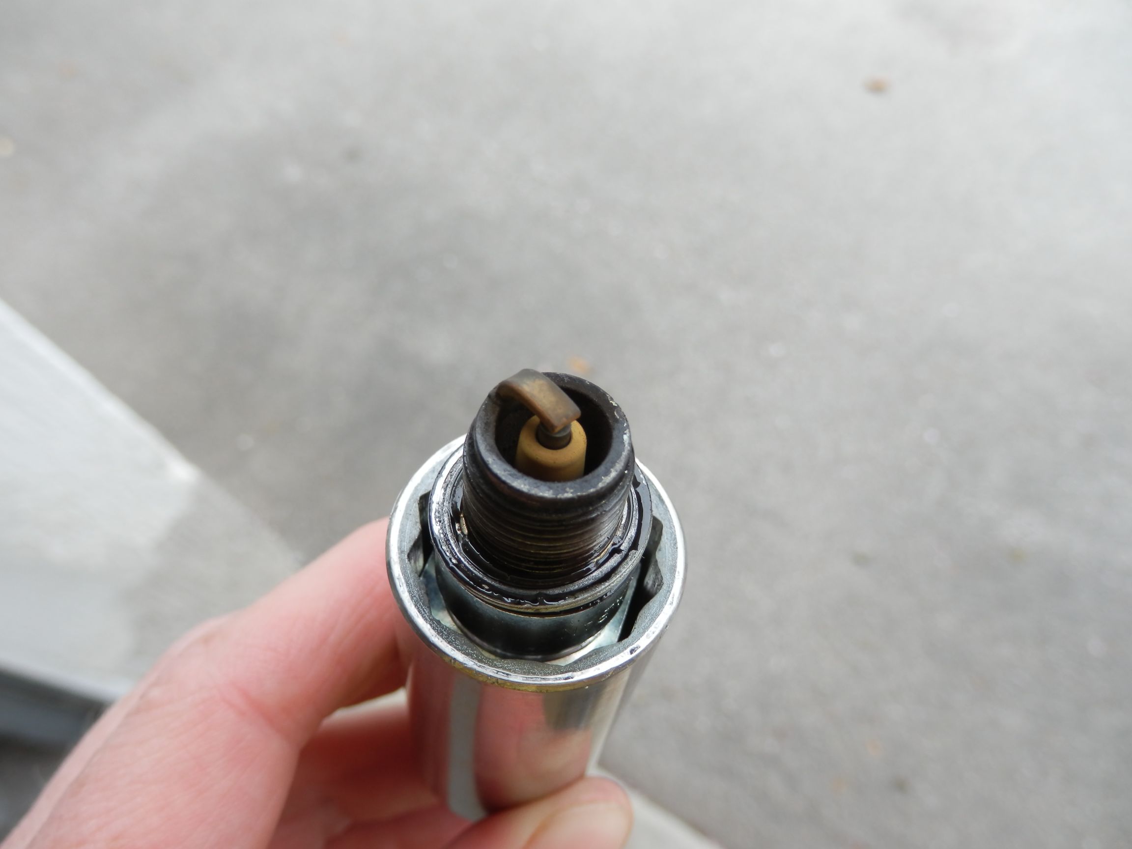

Dieses Jahr wäre das erste Mal gewesen, dass meine Lady ohne Probleme anspringt und los geht. Hat auch soweit die ersten kleineren Ausfahrten geklappt. Letztes Wochenende war ich aber eine größere Tour gefahren. Dusseligerweise habe ich an einem Fischschwanzauspuff die Kontermutter am Ende verloren und die andere Mutter hat sich gelöst, sodass der Auspuff nur noch halbherzig dran hing. Leistung runter. Grad noch so bis nach Hause gekommen, weil ich kein Werkzeug dabei hatte. Sollte ja auch nur ein Probeausfahrt von ca. 40 km sein. Unterwegs hatte ich auch Zündaussetzer bzw. Fehlzündungen. Habe das aber auf den losen Auspuff geschoben und den nicht vorhandenen Druck. Daheim Auspuffende angeschraubt, angetreten, ging ohne Probleme.
Heute Maschine wieder rausgeholt. Beim Starten Schwierigkeiten. Hat ewig gedauert, bis die kam. Dann los. Motor warm gefahren. Alles okay. Dann lange gerade Strecke (ca. 3 km). Habe das Gas bis zum Anschlag gezogen. 105 km/h. An der nächsten Kreuzung abgebogen (musste anhalten wegen Gegenverkehr) und dann gingen die Fehlzündungen und Zündaussetzer wieder los. Die letzten km ging es nur noch langsam im ersten, max. 2. Gang, damit ich überhaupt wieder heim gekommen bin.
Daheim Zündkerzen raus. Schaun gut aus (siehe Bild). Heißt für mich die Zündung ist okay. Aber wenn da Aussetzer waren und Fehlzündung und das nicht zu wenig, muss sich doch das Kerzenbild ändern, oder? Zündkabel und Kerzen geprüft. Funken fliegen. Sollte also auch okay sein. Was kann es jetzt noch sein? Evtl. Kerzenstecker, dass da ein Riss ist und der Funken überfliegt, wenn der Motor richtig heiß ist? Unterbrecher? Kondensator?

das kenn ich gut. Fährst du mit Licht? Wenn die Spannung nicht mehr reicht gehts mit der Zündung bergab. Versuchs erst mal ohne Licht. Sollte das nichts bringen liegts mit hoher Wahrscheinlichkeit an den Vergasern. Fehlzündungen entstehen auch durch zu magere Einstellung der Vergaser. Am Anfang ist noch viel fettes Gemisch in den Kanälen und im Kurbelraum u.s.w.wenn man dann eine Weile mit Vollgas fährt verbrennt das alles nach und nach und dann wird es zu mager. So sehen auch die Kerzen etwas hell aus.

Trotzdem mault die Maschine rum, eben als ob zu wenig Sprit oder Zündaussetzer. Wenn Zündaussetzer, dann müsste sich doch was am Kerzenbild ändern oder liege ich hier falsch? Es ist doch dann mehr Sprit im Brennraum und da müssten die Kerzen doch dunkler werden.
Was mich auch bissl stutzig macht ist, dass beide Kerzen das selbe Kerzenbild haben. Wenn nur auf einer Seite was wäre, wie Zündkabel, Zündkerze, Kerzenstecker oder Vergaser, dann müssten doch die Kerzenbilder unterschiedlich sein.
