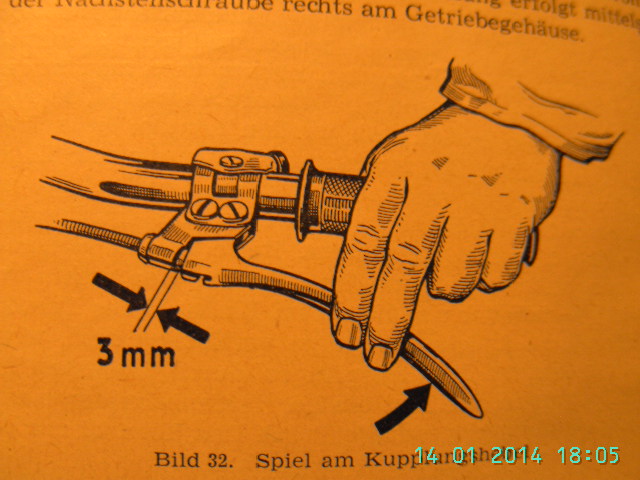

zumindest ist in der Bedienungsanleitung von 54 ein Bild gemalt (Bild 57) mit einer einzelnen Schelle. Ist natürlich kein Beweis.

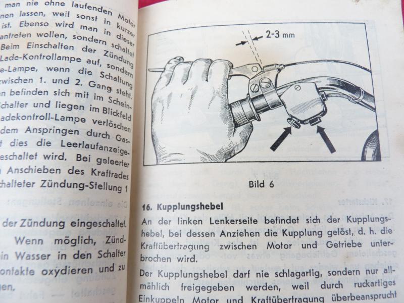

Mein alter Chefhat immer gesagt, wenn es Problem gab: haste das schriftlich? Jetzt könnte ich sagen ja sogar mit Bild (gezeichnet, aber in wirklich eindeutiger Aussagekraft) Das Bild stammt aus der Betriebsanleitung des Baujahres 53.
Und wenn man genau hinschauen will, könnte man auch wie Jawafreund oben die Bilder eingestellt hat,
die kleine Schelle mit großen Hebel erkennen
Gruß Elektroschrauber

- BK Lenkerhebelschelle baujahr 53.jpg (40.19 KiB) 6184 mal betrachtet

Mit Betriebsanleitungen ist das immer so eine Sache - oft waren die zu faul ein neues
bzw. aktuelles Bild zu machen und haben genommen,was sie schon hatten .
(bei JAWA z.B. teilweise ganz schlimm,teilweise Bilder von der 175er in der 500er Anleitung u.s.w. )
Bei Ersatzteillisten sieht das schon genauer aus .
Hat niemand eine orginale 1953er ?
vg Torsten
