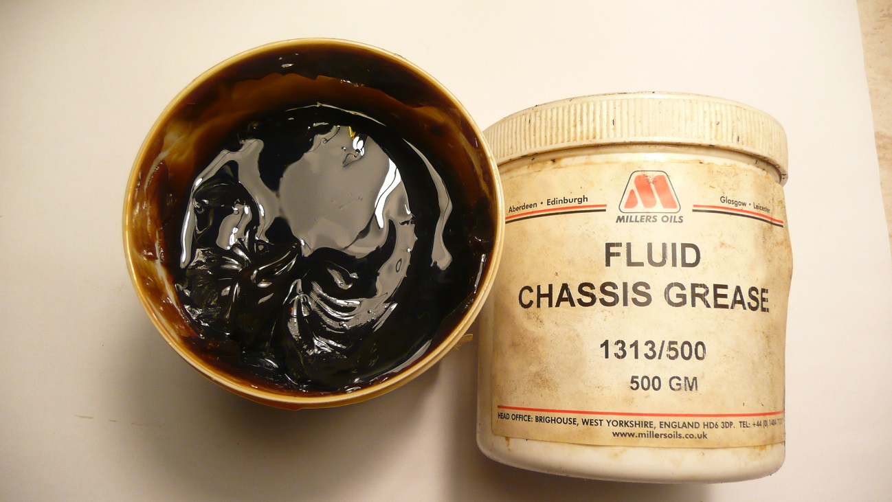

-Das Öl im Kardan ablassen.
-Gewicht des alten Öls auf einer Küchenwaage ermitteln.
-Millers - Fließfett in eine durchsichtige Tüte abfüllen. ................................ siehe FOTO 1
-Hiervon dürfen es jetzt auch 30 bis 40 Gramm mehr sein als vom alten Öl,
da Fließfett andere Eigenschaften hat als "dünnflüssiges" Öl.
-Nun eine Ecke der Tüte mit der Schere einschneiden
und das Fließfett in das Kardangehäuse drücken.
Öleinfüllschraube reindrehen und Probefahrt machen.
Welch ein Wunder .... die Garage bleibt endlich sauber.
Die Rezeptur vom Millers-Fließfett entspricht etwa der vom guten alten DKW- Fließfett ... riecht nur besser. :)
Alte Artikel- Nr. = 1313 .
Je mehr sich die Teile im Kardangetriebe beim Fahren erwärmen, umso dünnflüssiger wird das Fließfett.
Erreicht jedoch nie das Fließ- und Kriechverhalten vom alten Kardanöl.
Kühlen die Teile wieder ab, wird das Zeug wieder wie Honig.

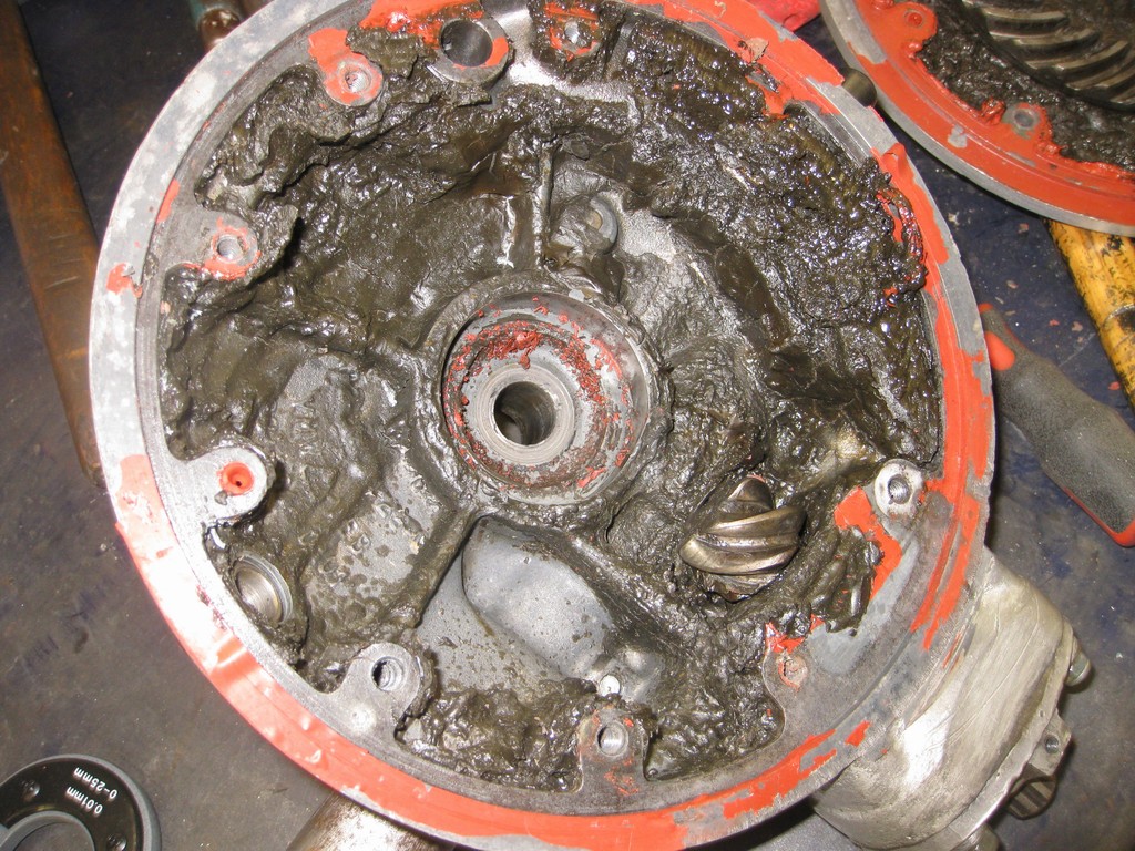

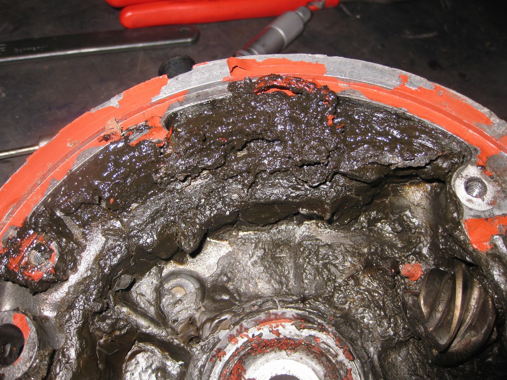

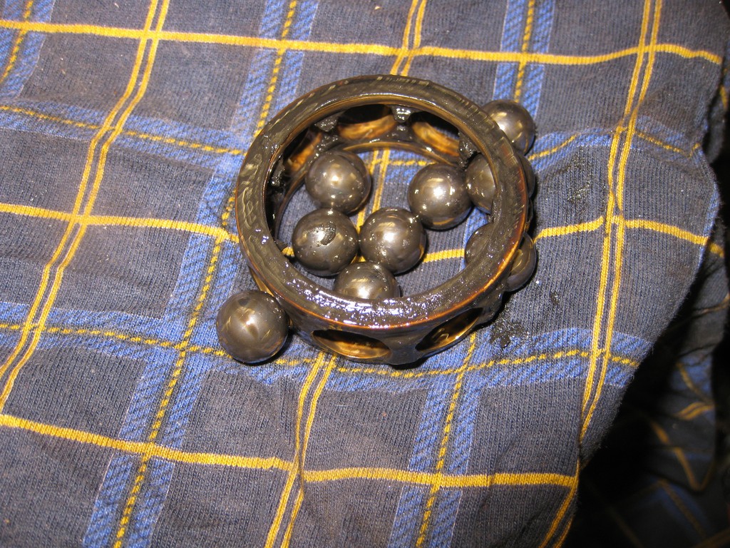

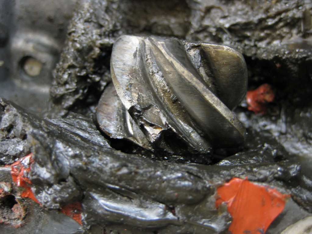

Das Zeug wird fest und ist überall, außer auf dem Zahnrad. Da hilft dann auch kein spülen mehr, sondern nur eine Demontage und Reinigung
Ich kapier das nicht, warum kann man da nicht einfach ein SAE80W GL3 oder 4 ohne irgendwelche Additive nehmen und dafür die Dichtung reparieren? Wenn man ein Loch im Reifen hat, füllt man doch auch keinen Reifenpiloten als Dauerlösung ein?
Ich hab schon ein paar mal so ein Getriebe auf dem Tisch gehabt, wo so ein Unfug gemacht wurde.
Resultat waren kapitale Schäden an der Verzahnung. Auch das QB20 macht das nicht mit
glatter: ich möchte dir nicht zu nahe treten, aber deine Beiträge beinhalten z.T. gefährliches Halbwissen!
Als Beiweis ein paar Bilder: (das Getriebe wurde vorher mehrmals mit Benzin gespült)
