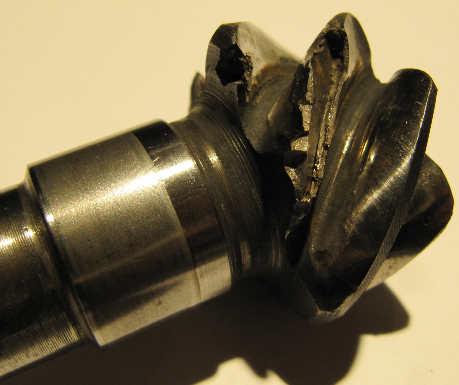

Ergebnis: Ausbruch an einer Verzahnung des Trieblings
(Bilder kann ich mal einstellen, wenn ich das Teil komplett raushabe, momentan
hängts am Innenring des QB 20 - vielleicht lässt sich ja mit etwas glatt fräsen
eine Übergangslösung schaffen).

so der Triebling ist ausgebaut (Soloübersetzung)
Ich habe mal die am massivsten von "Karies" betroffene Stelle photographiert
3 weitere Zähne sind am hinteren Ende - also Richtung Kardanwelle - großflächig
angenagt, die scheinen mir eher reparabel
Wie ist Eure Einschätzung, lässt sich da mit "glattfräsen" noch was retten
(mir fehlt diesbezüglich jede Erfahrung, ist der erste Kardan den ich in der Mache habe) ?

also meiner Meinung nach ist da mit glattschleifen nicht mehr viel zu machen, die Frage die ich mir Stelle ist, ob das ein Profi nicht schweißen könnte.
In Abhängigkeit von der gefordereten Härte, die ermittelt werden müsste, kann man z.B. mit WIG , die Profis haben vieleicht auch noch bessere Verfahren, einen brauchbaren Auftrag auflegen und dann wieder beiarbeiten, ich denke der Materialüberhang wäre dann im zehntel Millimeter bereich.
Hällt vielleicht keine 1000 Jahre aber bis zum Ende der nächsten Nachfertigungsaktion.
Ralf
Ralf

Finger weg, von so Pfusch. Nachher bricht das beim fahren aus und blockiert und dann machts Knall

vielen Dank für Eure Einschätzungen.
Ich komme gerade vom Schweisser meines Vertrauens zurück.
Klare Absage, hat seines Erachtens keinen Sinn Zeit und Geld
in eine Reparatur dieses Teils zu investieren
Gruß Klaus

Doch doch, das geht schon. Mit Hartauftragsschweißdraht werden zum Bsp. Messerschneiden in Hackwerken aufgepanzert. Das hält zum Teil mehr aus und ist weniger Bruchgefährdet wie das unbearbeitete Neuteil. Such dir eine „Feldschmiede“ (Land, Bau, Forstmaschinen Werkstatt) die Hardox , Creusapro oder ähnliches verarbeiten oder schweißen können, die haben so was. Das wirst du mit Sicherheit geschenkt bekommen, wird nicht das Problem werden. Beim bearbeiten allerdings wünsch ich dir schon jetzt viel viel Spaß!!!!!!
PS.: Ich fahr auch so was!
