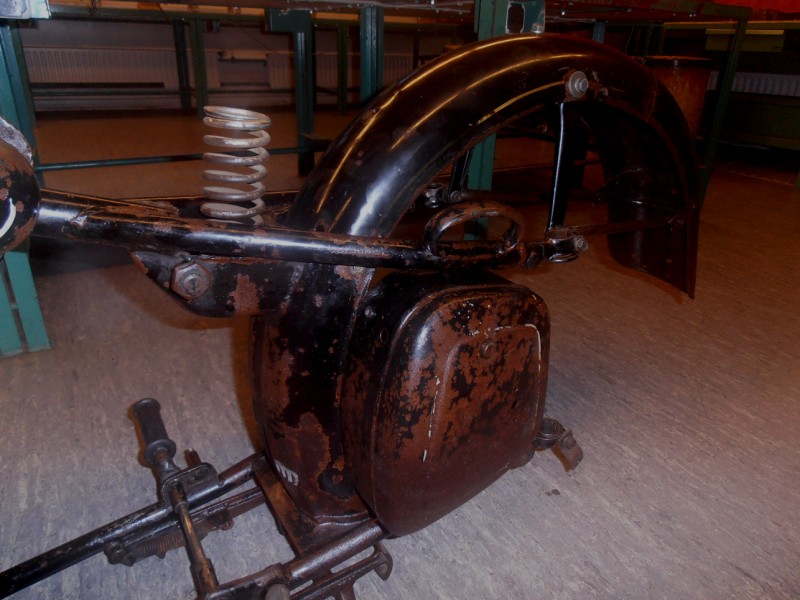

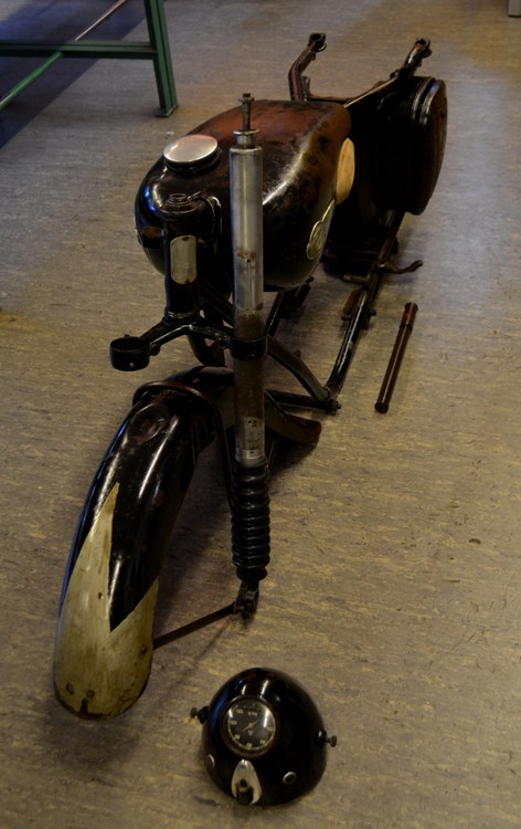

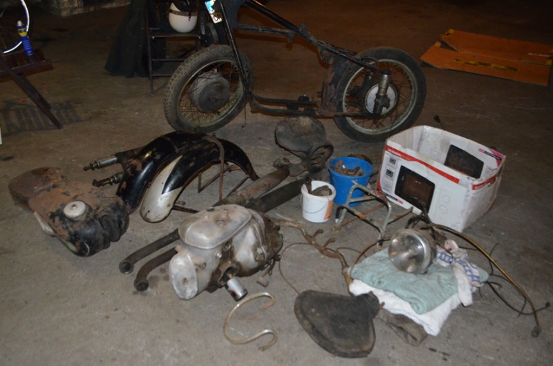

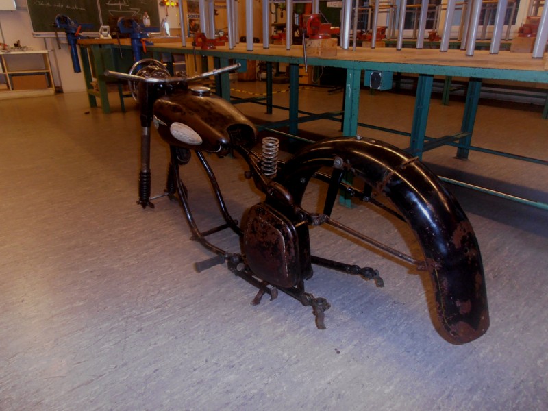

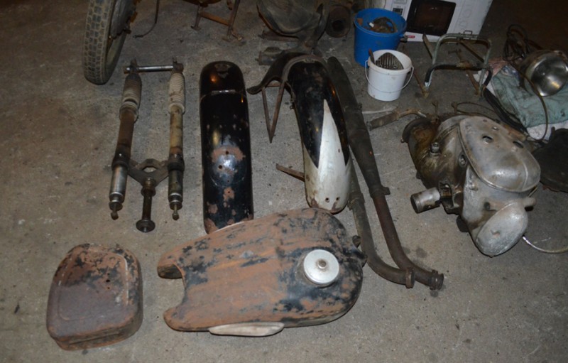

Ich hatte das große Glück, für kleines Geld eine MZ BK 350 zu erstehen. Sie war zwar zerlegt, aber weitestgehend komplett. Aufgrund des Zustands kann ich sie nicht neu lackieren, sondern möchte sie so erhalten wie sie ist. Natürlich muss der Motor usw. neu gemacht werden und auch eine 12 Volt Vape Zündung kommt rein... Ansonsten soll sie nur konserviert und so gefahren werden.
Hier die Bilder vom Kauf:

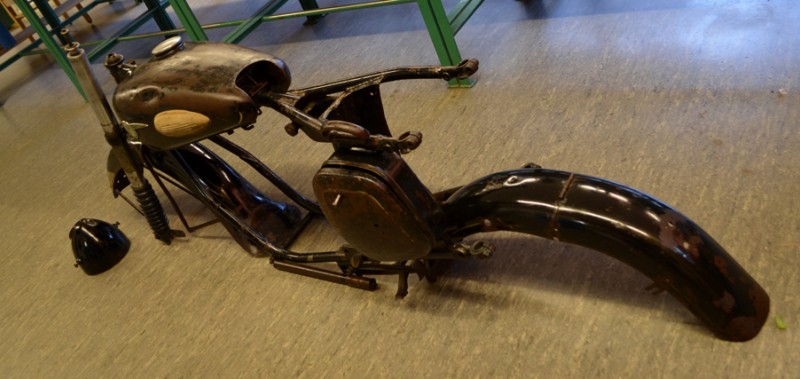

Dann wurde alles gesäubert, Reifen Avon Speedmaster neu aufgezogen, Felgen "poliert", Radnaben ausgedreht, Motor zerlegt und Teile zur Regenerierung weggeschickt.
Ursprünglich wollte ich grobstollige Reifen montieren, aber ich habe mich nun doch für klassisches Profil entschieden und lasse sie original. Seht selbst:

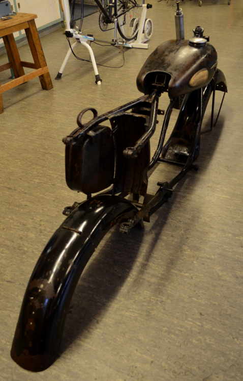

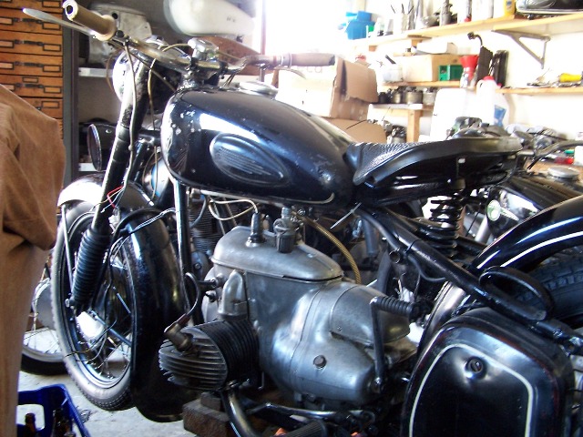

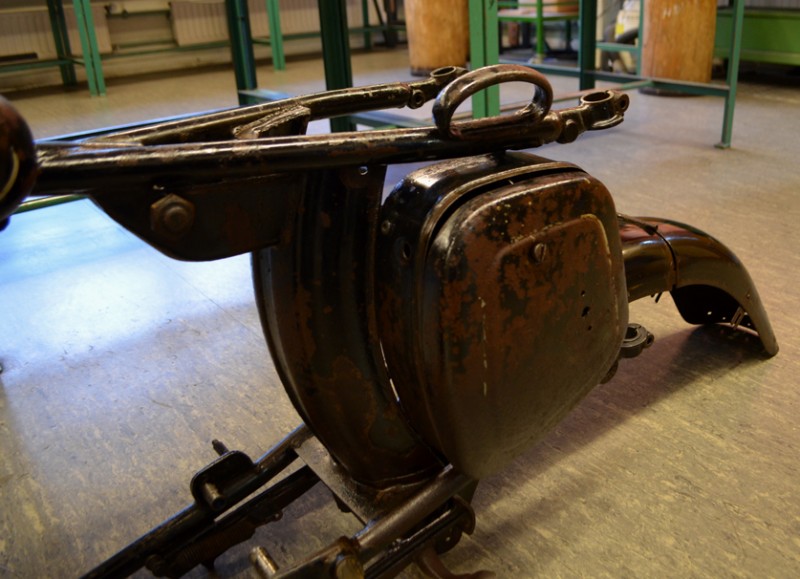

Nach einigen Stunden der Reinigung habe ich die Blechteile nun fertig mit Owatrol behandelt. Ich finde, dass sich das Ergebnis sehen lassen kann - ich hatte es mir gar nicht so gut vorgestellt...

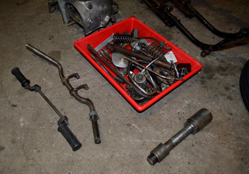

Habe glücklicherweise noch ein schönes patiniertes Rücklicht bei meinem Vater gefunden - und der Motor ist auch schon zusammen. Nicht mit der Hupe wundern, weiß mittlerweile, dass sie damals falsch montiert war.
Jetzt habe ich aber ein großes Hauptproblem - mit dem ich als BK Neuling natürlich nie gerechnet hätte:
Der Kardan...Der Triebling ist meines Erachtens verschlissen, bzw. wenn ich schon mal dabei bin, dann soll es auch ordentlich gemacht werden. Ich habe von einer Nachfertigungsaktion gelesen und leider auch erst zu spät bemerkt, dass hier im Forum gerade so ein Radsatz verkauft wurde-Pech gehabt.
Meine dringende Fragen: Wo kann man noch solch einen nachgefertigten Satz bekommen, ist eine weitere Aktion in Planung, wer kann einen solchen Kardan ordentlich überholen(Dietel usw.?)
Derzeit hakt es deshalb am nicht rollbaren Fahrgestell - vorher baue ich auch den Motor nicht ein. Es wäre toll, wenn Ihr mir mit der Beantwortung der Kardan-Fragen helfen könntet.

willkommen im Forum. Ich habe ja nichts gegen Patina aber hier scheint eher der Rost die Oberhand zu gewinnen!! Aber egal. Was ich allerdings nicht ganz verstehe, auf der einen Seite Patina auf der anderen Seite 12 V und "moderne" Reifen wo es doch das Oldtimerprofil wieder/noch gibt. Da beißt sich irgendwie was. Wie "derwolf" schon schreibt ist eine Reparatur des Kardan in einigen Fällen durchaus möglich. Es kommt darauf an was defekt ist. ( Fotos )

Ich finde das die Maschine irgendwie ne menge Charme versprüht. Ich kann mir nicht helfen, ich finde sie toll

Nun ja, der Tank sieht doch schon recht heftig aus, da täte ich mir was Besseres suchen, aber eh man ohne Tank fährt...

Von mir auch Glückwunsch zu der Entscheidung, alles so zu lassen. Das fahren macht hinterher jedenfalls mehr Spaß, wenn man nich wegen jedem Kratzer das heulen anfängt.

Also für mich ist es auch keine Patina mehr.Aber es ist dein Motorrad und wenn du damit Spass hast ist es gut so.

Anderer Tank, dann ist es ok. Ich hätte auch keine Bauchschmerzen, es so zu lassen.

Weiß garnicht, was ihr für Probleme mit dem Tank habt, ich wäre glücklich, täte meiner so aussehen (ich bin aber auch irgendwie glücklich mit meinem Tank). Durch die Behandlung mit Owatrol ist das Mopped durchaus auch im Regen ohne Bauchschmerzen fahrbar. Klar, kein Winterfahrzeug mehr, aber das hat der OP sicher nicht vor.
Die Reifen sind klassisch, wenn auch nicht klassisch "DDR", aber das ist doch ok.
Patinaoptik und moderne Technik vertragen sich ansonsten super, besser als andersrum.
