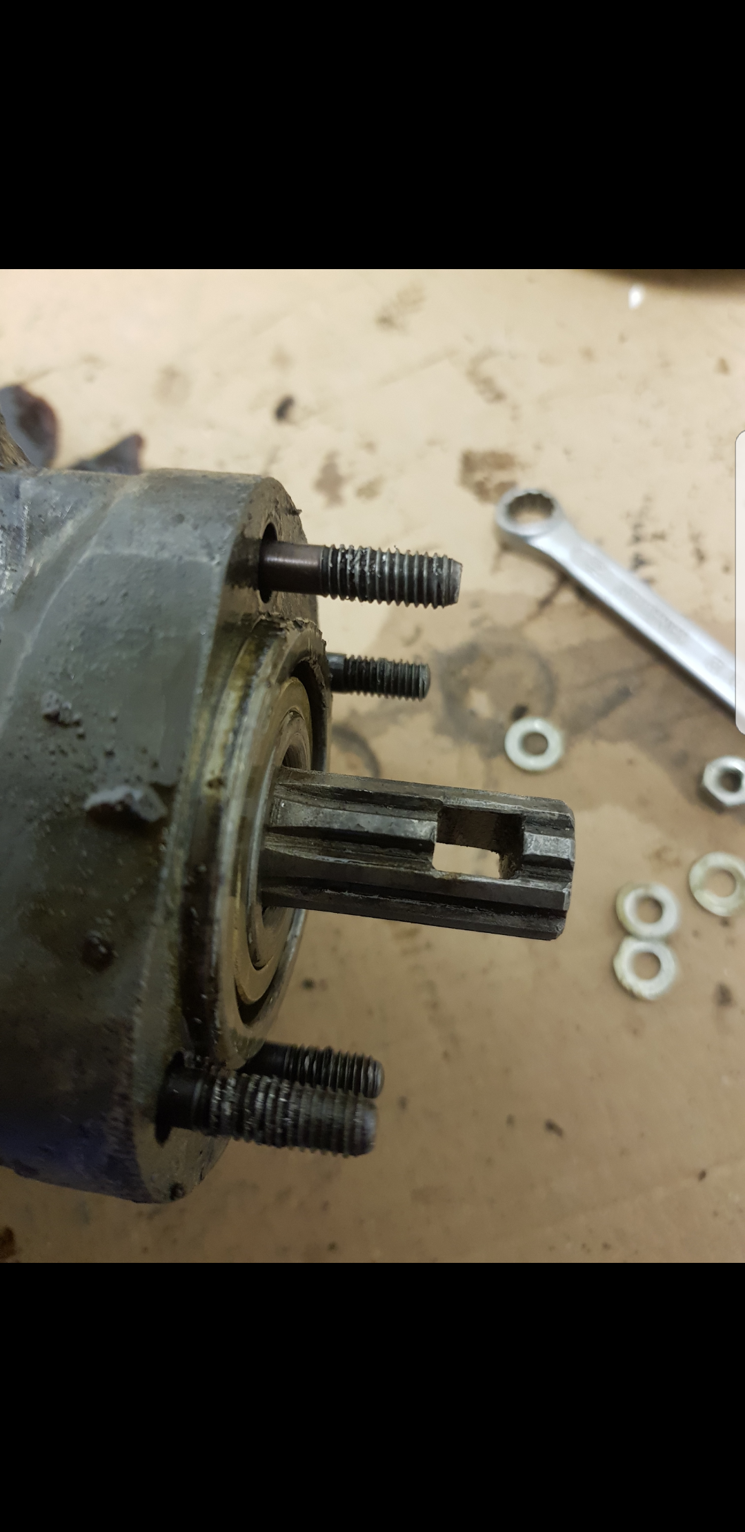

Mal zur veranschaulichung

Re: Spiel vom Kardantriebling?
Bild 2... also einmal reingedrückt und einmal raus gezogen...
Verschiebst du das Kegelrad ohne den Abschlussdeckel? Dann verschiebst du ja das ganze Vierpunktlager in seinem Sitz, so muss ja zwangsweise Spiel vorhanden sein. Mach mal den Abschlussdeckel drauf.

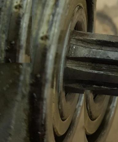

Hab mal die aussagekräftigsten Teile der beiden Bilder gegenübergestellt (heute ist Sonntag, und ich hab mal Zeit). Aus der Ferne sieht es tatsächlich so aus, als ob das Lager Spiel hat, der Außenring hat sich scheinbar nicht bewegt.
Ist natürlich keine wissenschaftlich fundierte Aussage...
- Kopie von file-1.jpg (17.91 KiB) 20348 mal betrachtet
Vielen Dank für die Mühe bujatronic. Ja genau der Innenring des Lagers bewegt sich mit der Welle mit wenn man sie rein drückt oder raus zieht. Ich habe das aber leider nicht getestet bevor ich den Deckel abgenommen habe. Aktueller Stand ist das ich das ganze Gehäuse blank gemacht mit Bremsenreiniger gewaschen und mit Felgensilber lackiert habe. Lager und Triebling natürlich angeklebt. Seit dem durch den Bremsenreiniger der ganze Schmadder ab ist dreht es sich aber wunderbar leicht, einmal angeschubst dreht es noch lange nach. Was mich halt nur wundert ist wenn die Lagerung einen weg hätte müsste die Welle des Trieblings doch auch radial Spiel haben oder? Vielleicht ist es aber auch nicht richtig gespannt gewesen durch den Deckel. Was mir komisch vorkam bei der Demontage war das unter dem Deckel mit dem Simmerring kleine unterlegscheiben auf den vier 6er Stehbolzen waren. Muss das so oder soll der eigentlich press am kardangehäuse anliegen?

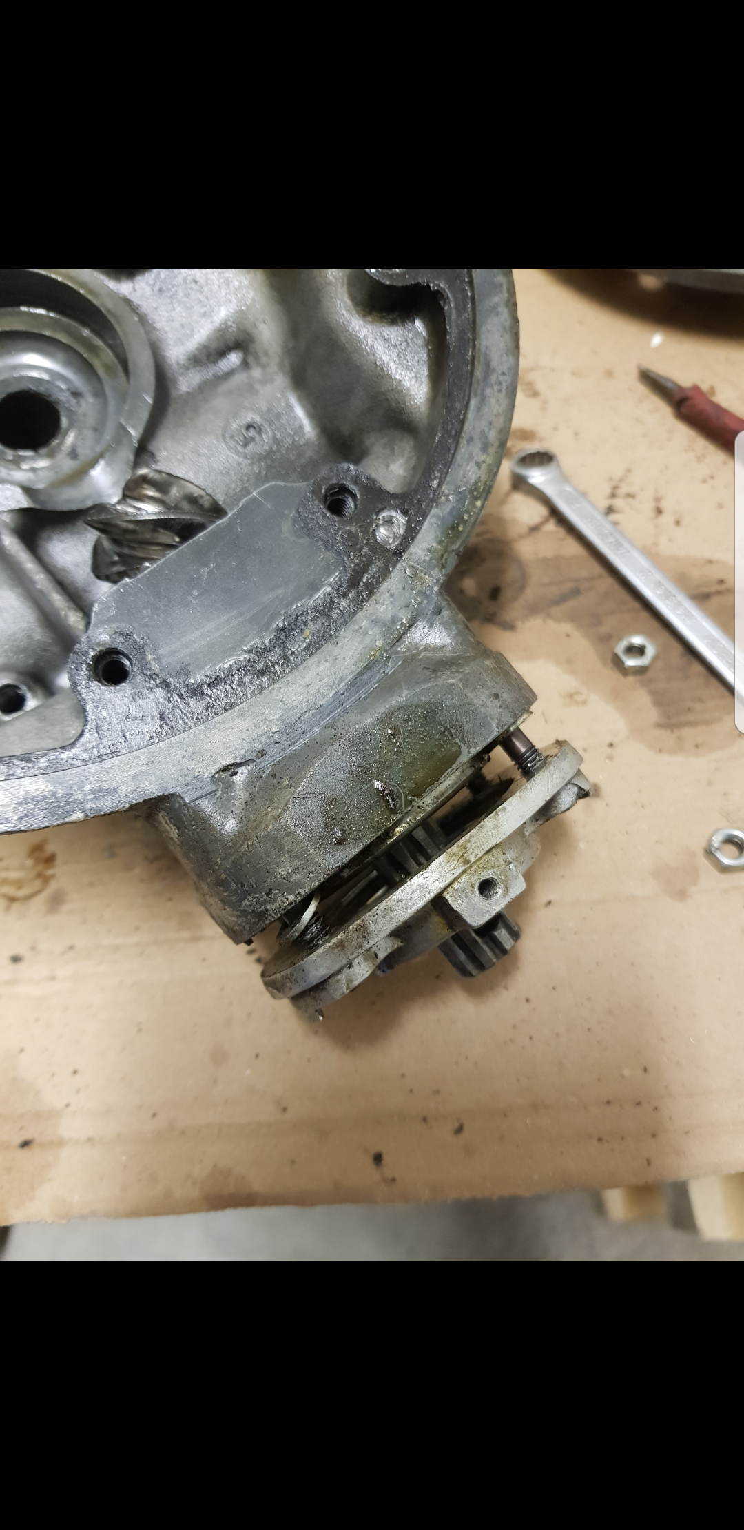

Das kam mir so seltsam vor das ich es vorsichtshalber ein Bild gemacht habe
- Screenshot_20171008-105305.png (1.72 MiB) 20340 mal betrachtet
Sorry. Habe viel Wind um nichts gemacht. Der Ausenring ließ sich ganz einfach noch ein Stück rein drücken und das Spiel ist weg.
