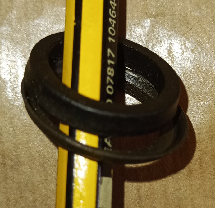

ich habe beim Zusammenbau meiner BK ein Teil übrig: ein Blechpressteil mit losem Gummiring. Durchmesser 25mm. Ich habe die Zeichnung des Ersatzteilkataloges hin und her gewälzt. Ich weiss nicht mehr wo das Ding saß.... Angefaßt habe ich Kardangetriebe, Getriebe, Hinterradfederung und Telegabel.
Wenn Ihr also eine Idee habt dann bitte eine kurze Info. Vielen Dank dafür !

Kenn ich auch nicht in der Form, würde es aber bei der Hira Feder einordnen.
Dort habe ich solche Gummi drin (zur Zentrierung?), allerdings ohne die Blechscheibe.
Aber die sieht aus als ob dort die Feder reinpasst.

ERLEDIGT ! Diese Dichtung liegt zwischen Kickstarter und Getriebegehäuse. Gott sei Dank hatte ich die montiert. Die Dichtung die noch auf der Werkbank lag stammt aus dem Konvolut das bei meiner BK dabei liegt.
Glück gehabt ! Sonst hätte ich den Kickstarter wieder demontieren müssen.

Aha, sitzt also auf der Kickstarterwelle?!
Klar, für das Standrohr ist der Durchmesser zu klein.

Moin, die knüppelharten Dinger halten eh nichts mehr dicht. Nimm lieber V-Ringe, damit isses bei mir an den bekannten Stellen zu 95% dicht geworden, es schwitzt aber es tropft nicht. Is hier im Forum beschrieben, such mal nach V-Ringe...

danke für den Tip. Die Dinger kannte ich garnicht. Der Kickstarter ist jetzt drauf und ich will den nicht mehr abbauen, der Einbau war nicht einfach. Beim nächsten Projekt da schaue ich mir die Dinder mit Sicherheit an.

Hallo, mich würde die Größenangabe der V- Ringe interessieren. Ich brauche die Ringe nicht nur für die Schaltwelle der BK sondern speziell für meine ES 250/0, da sie an dieser Stelle heftig ölt. Die Größe sollte glaube ich die gleiche sein.

schau mal hier z.B.: www.123kugellager.de/abdichtung/dichtringe/v-ring. Den Link hatte ich mir abgespeichert nachdem Marcus mich darauf gebracht hat. Dort gibt es verschiedenste Größen.

für die BK isses 1x16er V-Ring, 2x14er V-Ringe.
Für die ES 250/0, weiß ich es nicht, keine Ahnung was dort für Wellen rausgucken.
Die V-Ringe decken verschiedene Durchmesser ab.
Ist ein Normteil. Ich bestell es, seit dem ich im Forum angemeldet bin, bei Grafe. Tipp aus dem Forum. Es gibt aber zig andere Anlaufstellen.

Ich muss sagen, ich habe zudem mit Aussgleichsscheiben gearbeitet, damit der V-Ring auch ein bisschen drückt, zwischen der jeweiligen Welle und dem Gehäuse. Wenn so gearbeitet wird aber bitte nicht übertreiben, die Dichtlippe sollte schon noch formschlüssiģ sitzen.
Was die an Durchmesser abdecken siehe hier : https://www.grafe-shop.de/index.php?vie ... ctid=68813
