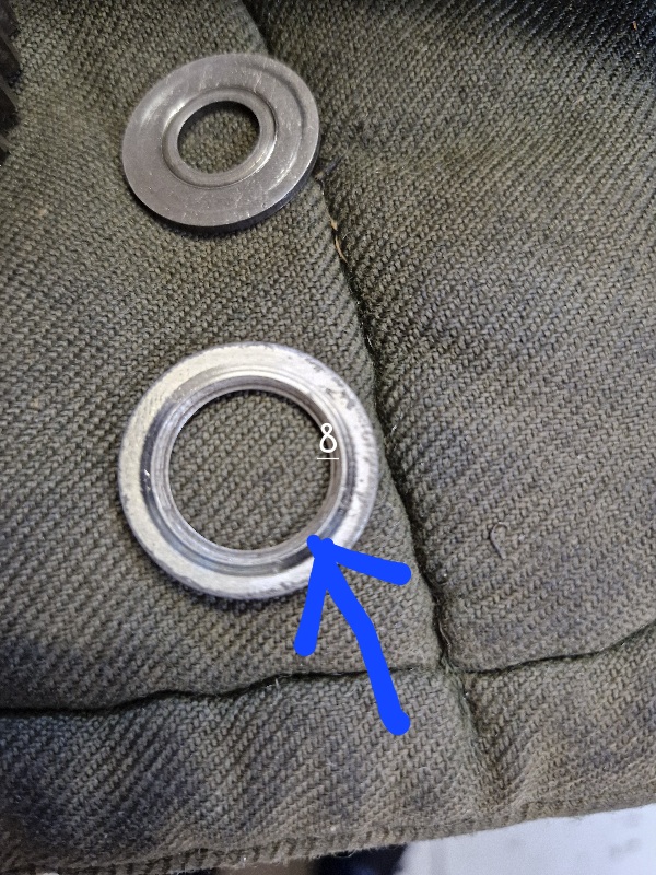

kann mir jemand sagen welche Seite der Beilagescheibe zum Zahnrad zeigt? Diese
oder die mit Fase?
Danke oldisegler

Re: Beilagescheiben Getriebe
Diese Anlaufscheiben gibt es ja bei der BK manchmal mit einseitiger Fase und komplett ohne Fase. Der Sinn der Fase hat sich mir bis dato noch nicht erschlossen. Bei meinen NOS-Teilen sind wild durcheinander mal Anlaufscheiben mit und mal ohne Fase präsent. Ich verbaue die komplett glatte Seite im Regelfall in Richtung Zahnrad/Nutenprofil/Bund an der Welle und konnte noch keine Fehlfunktion davon ableiten. Manchmal kann man anhand des Durchmessers der Laufspuren auf der Anlaufscheibe auf die Einbaurichtung an der besagten Stelle schlussfolgern. Das heisst aber natürlich nicht unbedingt dass der vormals tätige Monteur dort seinerzeit alles richtig zusammengefügt hat ...
Gruß Schwarzarbeiter
- Beiträge: 1675
Vielen Dank für die schnelle Antwort. Mir erschließt sich der Sinn nämlich auch nicht. Deshalb auch die Frage. Möglicherweise habe ich da bei anderen Getrieben Scheiben ohne Fase verbaut.
Hallo Schrauber,
ich habe auch keine gesicherte Quelle der Lösung. Aber meine Beobachtungen gingen über die Jahre in die Richtung, dass die Phase vermehrt zum Festrad und die glatte Fläche zum Losrad eingebaut war. Meine Begründung oder Erklärung geht dahin, dass am Festrad am Grund des Rades zur Welle sich eine Art Ölresereservoir bildet. Beim Losrad schwimmt das Rad auf der Welle und dort tritt genügend Öl aus.
Bei den Scheiben ohne Phase könnte sollte dann zu Lagern und Losrädern verbaut werden.
Denkt mal über diese Variante nach, für mich war es dann mit den Scheiben meist aufgehend und schlüssig.
Viele Grüße und viel Erfolg beim schrauben
