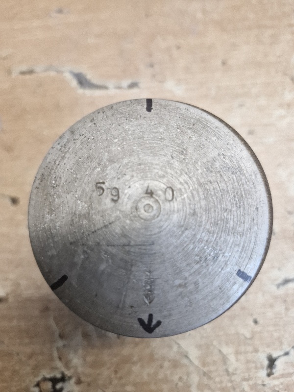

Kennt jemand den Hersteller dieser Kolben Ungewöhnlich für mich sind die in 120 ° versetzten Kolbenringstifte die ich durch schwarze Striche gekennzeichnet habe und die für mich ungewöhnliche Angabe " vorn" Normalerweise zeigt der Pfeil zur Abgasseite.

Re: Unbekannter Kolben
Der abgebildete Kolben scheint ja einen Ring-Stoß mitten im Ansaugkanal zu haben. Der 15-PS-Zylinder hat an dieser Stelle einen durchgehenden 6mm breiten Steg. Der 17-PS-Zylinder jedoch nicht. So würde ja beim 17 PS der Ring-Stoß bei der Kolbenbewegung das Ansaugfenster passieren, dann geht was kaputt.
1 Ringstoß ist am Überströmkanal. Die anderen beiden sind außerhalb der Kanäle, beachtet man den Hinweis "vorn" !!

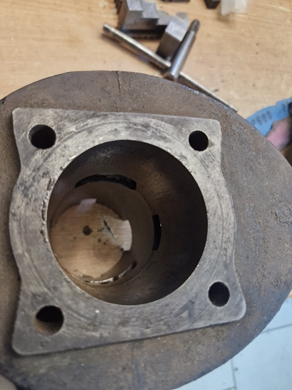

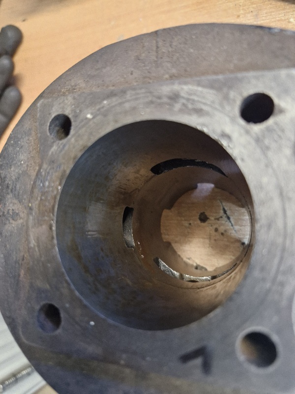

- 20251206_100824.jpg (182.26 KiB) 12132 mal betrachtet
Die Frage wäre nun, ob der eine Stoß nun der oberste oder unterste Ring ist bei besagten Kolben.
Dann würde es passen.
Mfg Steven
Mfg Steven
- Beiträge: 2447
Die BK macht da m.W. keine Ausnahme, zumindest ETZ und TS-Zylinder haben auch diese Nase, um den unteren Kolbenring zu stützen. Der hat da allerdings keinen Ringstoß.
Und sogar die 300er ETZ- und die späten Nicasil-Zylinder haben sie, obwohl der Kolben nur 2 Ringe hat, also kein Ring so weit ins Einlaßfenster kommt.
Ich könnte aber auch spekulieren, daß der Grund in der Lenkung der Einlaßströmung liegt. Beim Ansaugen geht das Pleuel dort in der Mitte vorbei...

- Beiträge: 1675
Hallo ,
der Einlass ist nicht das Problem. Der Ringstoß geht, wie schon geschrieben, durch einen der Überströmkanäle.
Gruß Peter

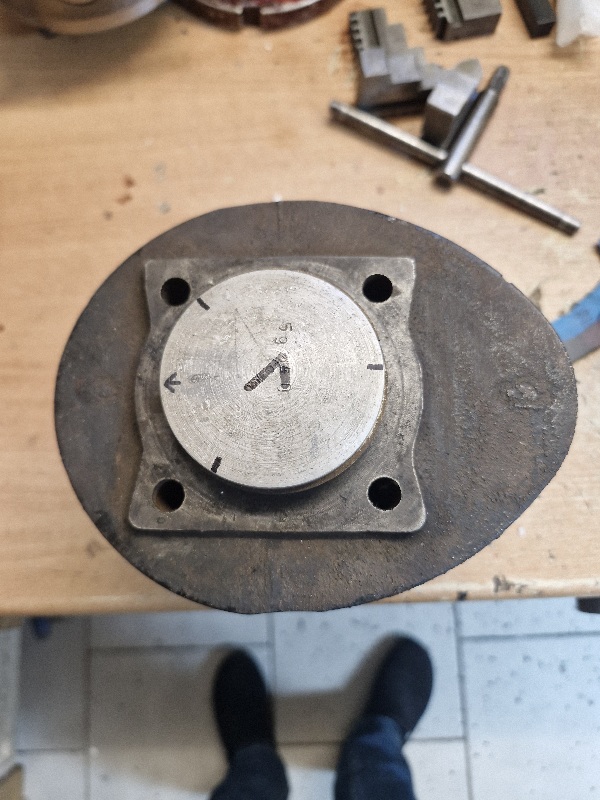

- Beiträge: 2447
Irgendwie haben wir ein Verständigungsproblem. Wenn der Pfeil "VORN" wirklich in Fahrtrichtung zeigen soll, also die (bisher geheim gehaltene) Lage des KoBo parallel dazu ist, welcher Ringstoß soll dann in einem Überströmer sein?
Oder verstehe ich hier was nicht?

- Beiträge: 1675
der Hintere, gegenüber der Bezeichnung vorn. Oben der Einlass unter der Auslass , vorn und hinten die Überströmer. Gruß oldisegler
So wäre jetzt die Einbaulage? Also hat die Bohrung für den Kobo die gleiche Richtung in die auch der Pfeil zeigt? Verstehe ich das richtig.?

- Beiträge: 1675
das ist mir noch gar nicht aufgefallen. Der Bolzen steht quer zur Schrift "vorn" d.h. Der Pfeil "vorn" muss wie üblich zum Auslass zeigen. Damit geht der Stoss durch den Einlass.
