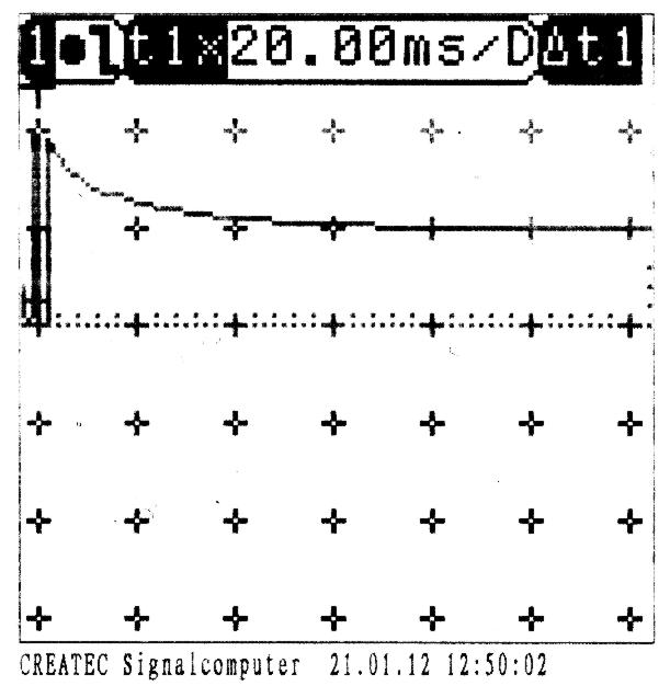

#17 Beitrag von bujatronic » 21. Jan 2012, 13:32
Grundsätzlich richtig ist, daß bei schneller Drehzahlerhöhung auch die Generatorspannung schnell ansteigt, da die induzierte Spannung linear von der Drehzahl abhängt. Aber ich glaube, daß das nicht primär eine Frage des Reglers ist, der ist m.E. auf jeden Fall schneller als das Feld im Generator. Denn dort ist ja eine beträchtliche Energie gespeichert, und die kann man nicht so schnell „vernichten“. Der Widerstand der Erregerwicklung bei meiner originalen 45-W-Lima beträgt 1,9 Ohm, die Induktivität habe ich zu 66 mH berechnet (dieser Wert ist aber wegen der Nichtlinearität des Eisens stromabhängig), bei 7V (Vollerregung und ca. 1000 U/min) fließen satte 3,7A Erregerstrom. Wenn nun die Drehzahl plötzlich steigt, und der Regler in die Mitellage schaltet, braucht es mehr als 60ms, bis sich der Endwert des reduzierten Stroms einstellt (siehe Oszillogramm unten). In dieser Zeit kann sich die Drehzahl durchaus verdoppelt haben.
Das Problem haben prinzipbedingt auch die elektronischen Regler, allerdings schalten sie schneller und prellen nicht (das Prellen der Kontakte kann man in dem Oszillogramm zu Beginn gut sehen). Und das Ausschwingen des Erregerstroms erfolgt nicht über einen Widerstand, sondern über eine sog. Freilaufdiode, dadurch ist die Kurve nicht exponentiell, sondern annähernd linear, weil die Spannung an der Wicklung auf ca. 1V ziemlich konstant gehalten wird. Dann gilt: dI/dt = U/L, das sind hier 15 A/s, oder anders, bei gleichen Verhältnissen (also von 3,7 auf 0,9A) braucht der Abbau des Magnetfeldes rein rechnerisch 186ms, also rund dreimal so lange wie beim mechanischen Regler mit Regelwiderstand!
Fazit: Unter Berücksichtigung der Ankerrückwirkung, der Leitungswiderstände (was ja hier alles vernachlässigt wurde), der Zeitkonstante der Reglerwicklung, der Trägheit des mechanischen Kontakts (konnte ich leider nicht messen) ergibt sich ein Nahezu-Patt, was die Geschwindigkeit der Reglertypen betrifft.

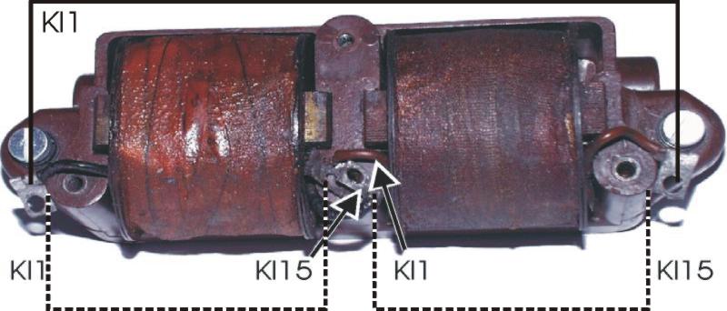

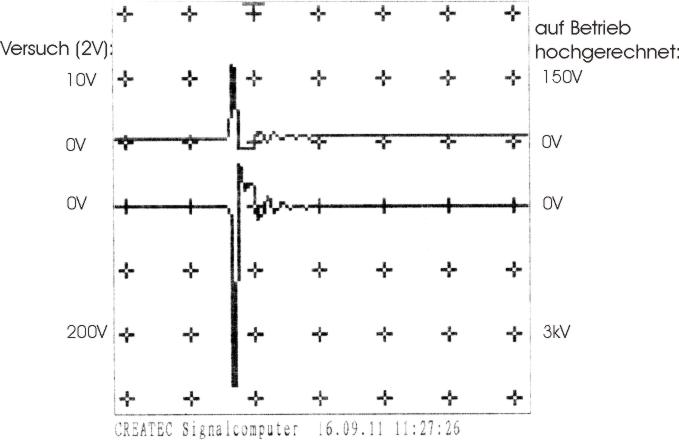

Zündspulen
#30 Beitrag von bujatronic » 30. Jan 2012, 19:06
Um ganz sicher zu sein, müßte man das oszillografieren, da ich aber annehme, daß die Spulen alle gleichsinnig gewickelt sind (wer würde wohl eine Wickelmaschine nur mal so zum Spaß andersrum laufen lassen?), sollte für die richtige (negative) Polarität der Hochspannung die Kl.1 (Unterbrecher, siehe Oszillogramm) in Fahrtrichtung rechts angeschlossen sein. Hier noch einmal die Bilder. Ich muß das jedoch unter Vorbehalt posten, da ich es noch nicht ausprobieren konnte. Es könnte sein, daß die magnetische Verkopplung der beiden Spulen eine Rolle spielt.
