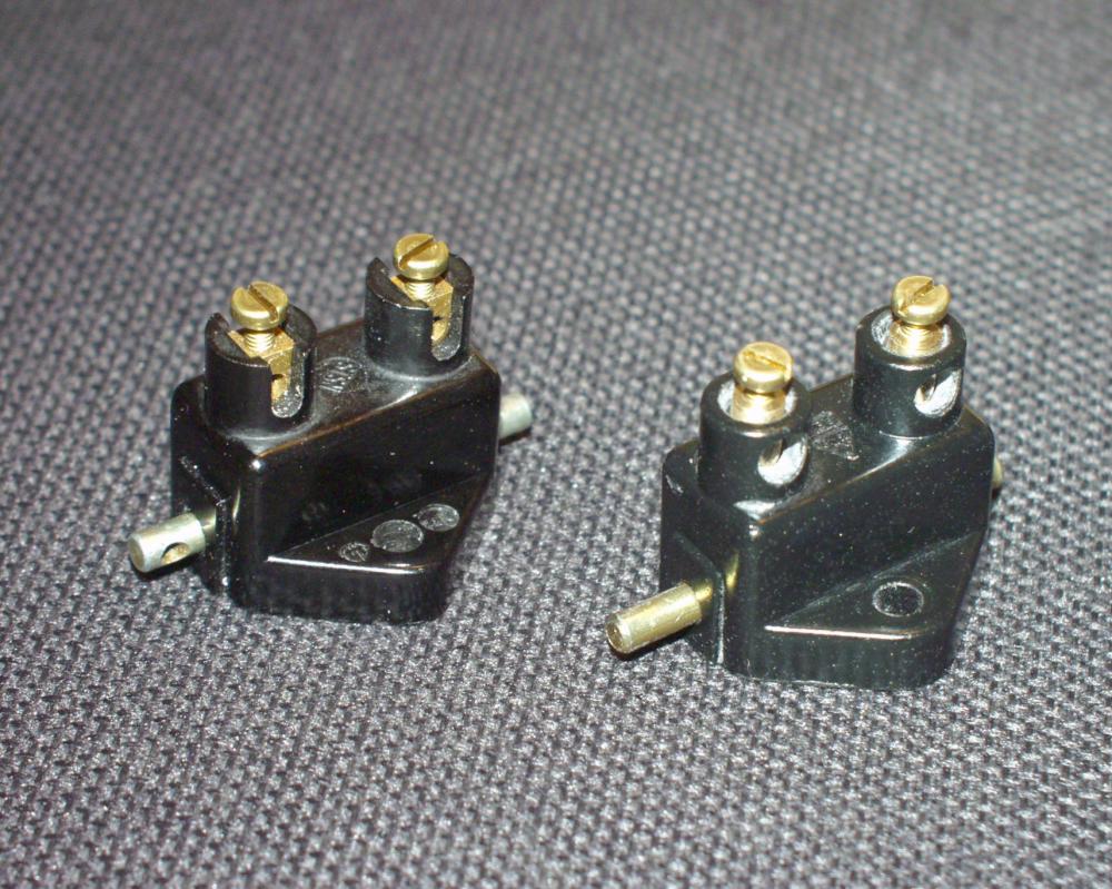

naja, wie das funktionieren soll, hängt natürlich von der Art des Bremslichtschalters ab. Was hast Du denn da so für Vorstellungen? Der nach Masse schaltende Kontakt in der Bremstrommel macht die Sache etwas schwierig, da dann zwei getrennte LEDs in das ohnehin nicht eben geräumige Gehäuse eingebastelt werden müssen. Oder willst Du meinen Nachbau-Schalter verwenden? Dann wäre es kein Problem, eine 6V-LED mit Sockel BAY15D einzusetzen, wobei aber die Lichtausbeute meist weit hinter den Versprechungen der Hersteller zurück bleibt. Besser als kein Bremslicht ist es aber auf jeden Fall...
