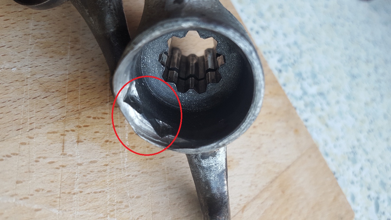

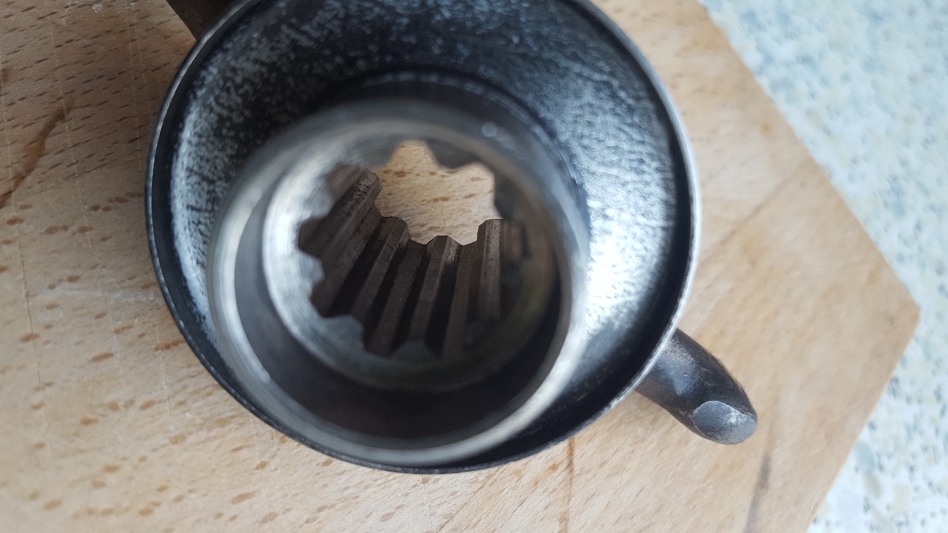

Aber inzwischen will ich auch mal fahren :mrgreen: :mrgreen: Ich bin am Zusammenbau vom Kardan. Im Anhang mal zwei Fotos vom äußeren und inneren Mitnehmer.
Der äußere sieht noch ganz gut aus, der Innere nicht... hab sie im zerlegten Zustand erhalten. Die Verzahnung ist noch in Ordnung denke ich. Ich will es auf alle Fälle mal zusammenbauen. Von was könnten die rot markierten "Einschläge" kommen? Sind nur auf einer Seite. Ist es sinnvoll es zusammen zubauen, oder macht es so keinen Sinn???
Danke für eure Hilfe

Von Motorradmeister Milz ist die Absage gekommen, der Mitnehmer geht nicht zu regenerieren :(
Also keine Chance... macht es Sinn den so wie auf dem Foto einzubauen? Oder mach ich da mehr kaputt ?

@ Auersberger: Wenn der Mitnehmer so aussieht, haben die Gummis nachgegeben, der Mitnehmer ist axial nach außen (also zum Kardan hin) gerutscht und die Kronenmutter hat sich am inneren Rand eingearbeitet. Kenne ich leider auch.
