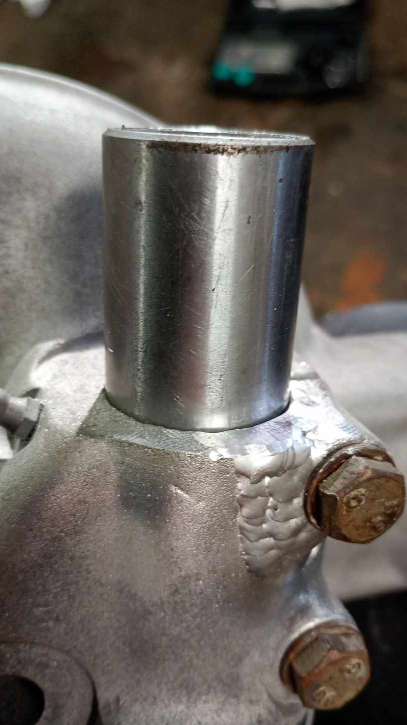

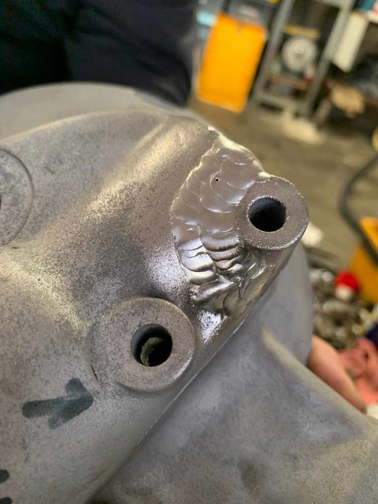

Außerdem habe ich jemand gefunden der Elektronguss schweißen kann. Ich habe den Alulöffel angefragt.
Habe ein gerissenes Gehäuse und ein Versuchsgehäuse(richtiger Lochfraß) hingeschickt. Die sollten zuerst an dem einen Gehäuse versuchen und mir einen Kostenvorschlag unterbreiten.
Naja nach 4 Monaten (habe ein wenig nachgefragt immer) habe ich dann eine Nachricht bekommen. Ist fertig. Bitte 180 Euro überweisen. Schweißnaht Nacharbeit habe ich gemacht.
Das Versuchsgehäuse übrigens unangetastet.
Ich habe dann die Hülse in das Gehäuse eingeschoben (ich weiß war falschrum, aber ist egal für die Schrauben) und fest angezogen. Zumindest konnte ich kein Riss mehr sehen.
Testen kann ich das Gehäuse allerdings in naher Zukunft nicht. Also kann ich nicht sagen wie die Schweißnaht im Fahrbetrieb hält.
Ich kann sagen Ausführung bestens, Kommunikation stark ausbaufähig.

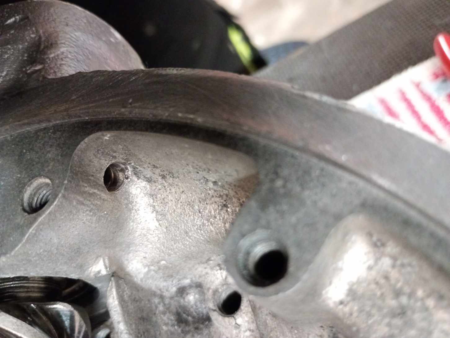

- Zusatzbohrungen für Öl
- IMG_20241110_171049581_MFNR.jpg (128.78 KiB) 13322 mal betrachtet
- Ölbohrung

hast du beim Anziehen der 2 Schrauben für die Befestigung des Gleitrohres den Dichtgummi der Achsaufnahme (Nr. 18 der Ersatzteilliste) eingebaut? Dieser verhindert unter anderem das zu starke zusammenziehen des Spaltes. Das fehlen des Gummis ist vermutlich für viele gebrochene Achsaufnahmen verantwortlich.
Re: Moin aus Sachsen, meine BK
Nein, das Gehäuse war bereits gerissen vom Vorbesitzer.
Mfg Steven

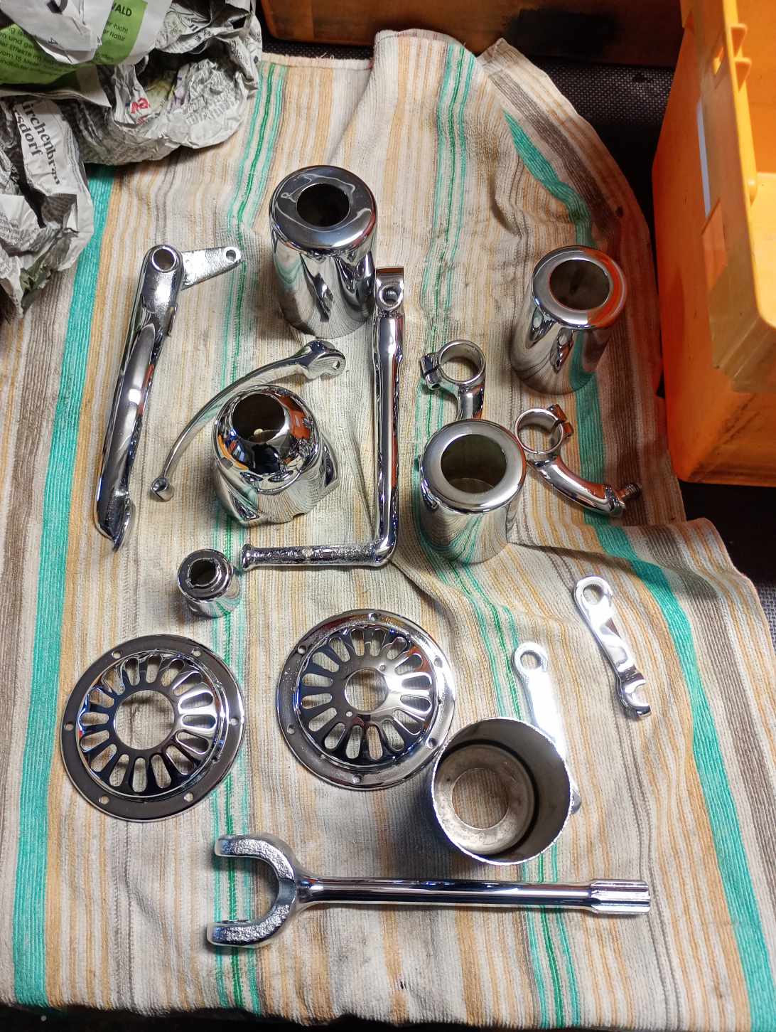

Die verchromten Teile habe ich vorhin schon mal abgeholt. Sieht super aus
Vor allem die hinteren oberen Stoßdämpferhülsen gibt es nicht mehr. Da ist innen eine Zentrierung für die Federn die haben die Nachbauteile nicht. Die habe ich aus diesem Grund bei 3 Händler zurück geschickt.
Mfg Steven

- IMG_20241118_152851252_MFNR.jpg (210.63 KiB) 13098 mal betrachtet
Ich habe die Buchsen oben mit den Zentrierungen innen problemlos bekommen bei MMM. Seltsam.
Leider kann ich dir jetzt schon sagen das die Naht hält, dafür reisst es daneben ruckzuck wieder.
Bei 180 Euro für die Naht hätte ich dankend abgelehnt, selbst wenn es halten würde, und ein gutes gebrauchtes Gehäuse genommen.
Wie lange ist das bei dir her mit den Buchsen?
Hätte ich die Kosten vorher gewusst, hätte ich es auch nicht gemacht. Eigentlich wollte ich einen Kostenvorschlag, aber wurde einfach vor vollendete Tatsachen gesetzt
Mfg Steven
Mfg Steven
