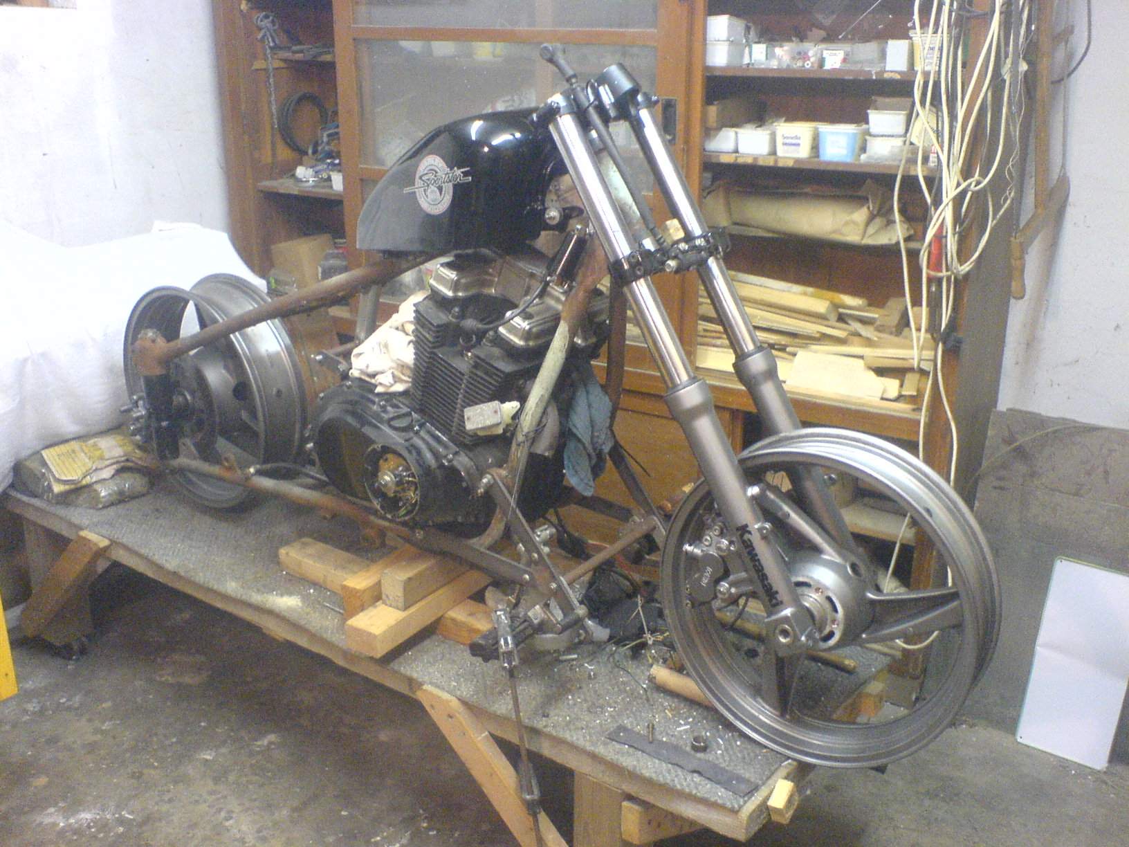

Den Geländekrümmer brauch ich nicht. Vieleicht mal hier ein Bild um die Sache ein wenig zu beleuchten. :mrgreen:
Eigenbau
Re: Krümmer anfertigen lassen
#13 Beitrag von Oldie » 19. Sep 2008, 10:29
Lustiges Teil. Und Du hast Hoffnung, dass ein Graukittel seinen Segen dazu gibt? Oder wird das nur ein Showbike. Finde ich schon sehr gewagt, einen Rahmen der ehemals in der AWO für 12PS ausgelegt war mit dem Mehrfachen belasten zu wollen.
Zu den Krümmern. Könnte man nicht die Standardkrümmer nehmen und modifizieren? Ansonsten ruf doch mal bei den Orange County Chopper an :lol: :lol: . Jedenfalls im Fernsehen sieht das Krümmerbiegen immer so einfach aus.
Gruß Oldie
Drohne
Beiträge: 31
Registriert: 25. Jul 2007, 19:48
Wohnort: Commichau
#14 Beitrag von Drohne » 19. Sep 2008, 11:14
Naja ich gebe mir Mühe alles ordentlich zu dimmensionieren so das die Graukittel nich gleich in die Klappse müssen. ;) Wird sicherlich nich ganz billig die Abnahme machen zu lassen. Aber versuchen werde ich es. Also bei dem Rahmen mach ich mir eigentlich keine Sorgen. Die kritischen Punkte dürften bei den Lenkkopflagern liegen aber die habe ich ja von der Kawa übernommen. Sooo viel mehr PS sinds dann doch nicht... nur so ca. das 4,5 fache. :mrgreen:
Hab das mit den Orginalkrümmern versucht aber die sind nicht lang genug. :|
Die sollen entweder am Zylinder vorbei nach hinten gehen oder unter dem Rahmenrohl verlaufen und kurz vorm Hinterrad enden. Das mit dem am Zylinder vorbei wird aber sicher schwierig.... sind ganzschön enge Radien.
Achja bevor mich hier jemand wegen Frevel an Oldtimern anklagt: der Rahmen war schon versaut als ich ihn gekauft habe. Da wollte jemand zu DDR Zeiten ein Chopper draus bauen und hat den Steuerkopf gekürzt und Lagersitze für Rollenlager der MZ draufgeschweist. Ein guten Rahmen hätte ich dafür nicht geschlachtet! Tut ein ja weh! ;)
