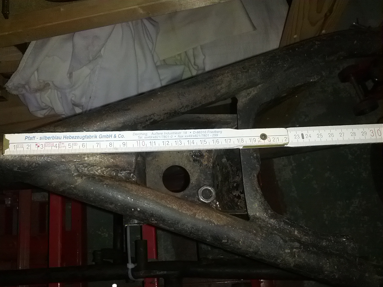

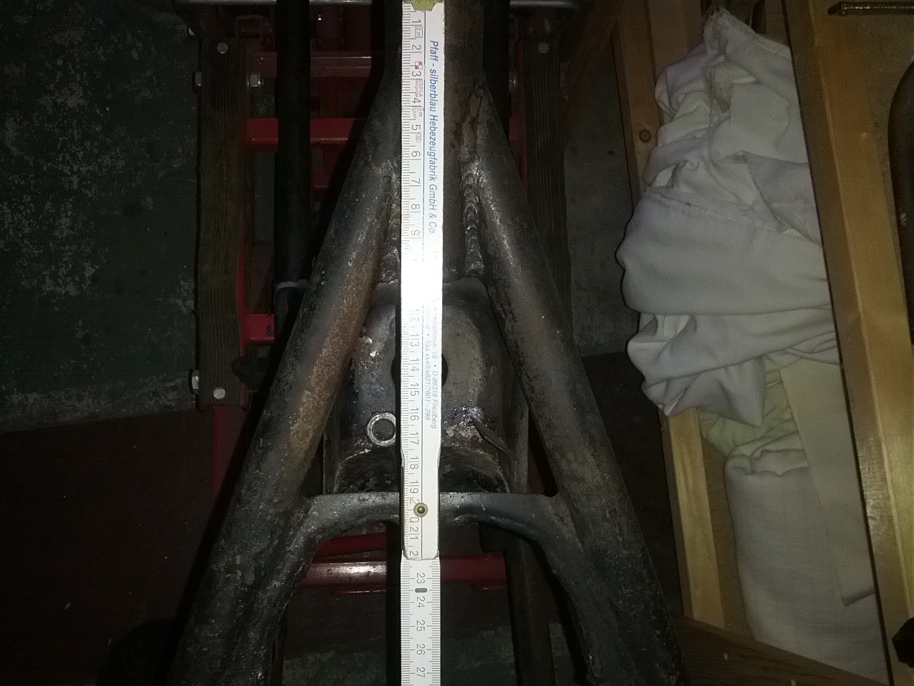

103db
Beiträge: 34
Registriert: 6. Okt 2012, 14:59
Wohnort: 64572 Büttelborn
Re: Sattelaufnahme am Rahmen
#4 Beitrag von 103db » 2. Jan 2015, 14:36
Hi
ich habe hier noch 2 Fotos von meinem Rahmen. Vielleicht hilft es dir ein bischen.
gruß Thomas...

Vielen Dank für die Fotos, ich meinte aber die vordere Sattelaufnahme, hätte mich etwas besser ausdrücken sollen. Kannst Du noch Fotoss davon machen? Auf ein frohes Neues. :D

Beiträge: 496
Wohnort: Werder (Havel)
#9 Beitrag von derwolf1303 » 4. Jan 2015, 10:52
Guten Morgen,
hier zwei Fotos, hoffe dass sie etwas helfen...
gruß Wolfram
