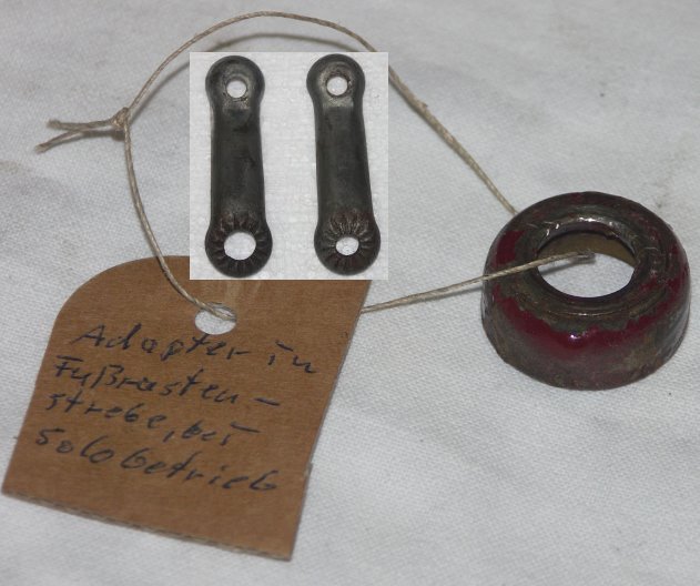

Hallo Kasulzke,
der Lochabstand mit 80 mm ist richtig, nur die Angabe zum seitlichen Versatz gibt mir zu denken.
Der seitl. Versatz ist eigentlich ca. 40 mm. Und es gibt sie auch mit unterschiedlich großer Bohrung zum Rahmen.
Die größere Bohrung ist für die rechte Soziusfußraste, wenn ein SW-Anschluss montiert ist. Außerdem gibt es bei den oder besser in den "Knochen" auch entsprechende Distanzbuchsen.
Ich mache dann paar Foto´s zum besseren Verständnis.

Hallo Kasulzke,
solltest Du diesen Versatz meinen wie ich mit Hilfe des Dreieck´s fotografiert habe, dann denke ich gibt es keine Unterschiede bei den Soziusfußrastenhalterungen für die BK. Ich habe vorhin insgesamt 10 Stck. gemessen und alle liegen bei ca. 40 mm.

Danke, ich geh nochmal nachmessen, aber es sind dann wohl die "Größeren"

Habe noch einmal gemessen, kann das Maß bestätigen...Eine der Halterungen ist gestaucht, daher ein anderes Maß...wie das auch immer geschehen konnte so stabil wie die sind...

Na soooo stabil sind die hinteren Fußrastenhalterungen gar nicht. Der äußere Eindruck täuscht.
Die F.-Halterungen sind eigentlich seltener gestaucht, als verdreht.
Wahrscheinlich kommt das davon, dass in einigen Fällen mit dem gesamten Körpergewicht über eine Fußraste aufgestiegen wird.
Viele Beifahrer im SW nutzen auch die rechte Soziusfußraste als Einstiegshilfe. Schont den polierten Alu-Tritt vom SW
