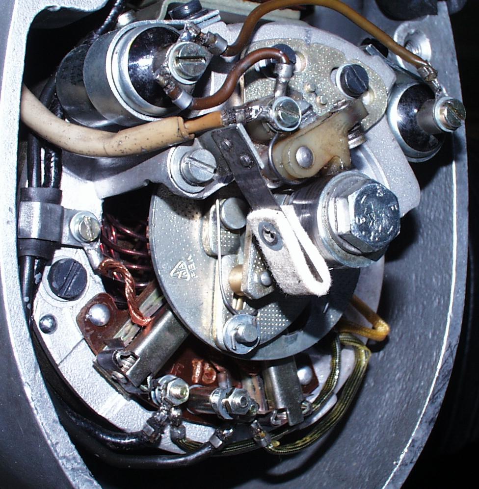

#8 Beitrag von bujatronic » 17. Okt 2011, 13:36
So sieht es nun aus. Nach Zuschnitt mit Rasierklinge den Filz vernietet. Siehe Bild. Ich bin begeistert! Sieht aus wie original! Der Filz macht es erst! Weiß jemand, ob unter dem Unterbrecher noch ein Filz war?

#9 Beitrag von ddomes » 17. Okt 2011, 15:34
Ist das Kabel zur Klemme 1 nicht im unisolierten Bereich zu nah an Masse?
Sonst schöner Filz 8)

bujatronic hat geschrieben:Weiß jemand, ob unter dem Unterbrecher noch ein Filz war?
Meines Wissens war da keiner drunter. Das habe ich bis jetzt nur am Moped gesehn. Wahrscheinlich weil beim Schwunglichtmagnetzünder weniger Platz ist.

#12 Beitrag von bujatronic » 17. Okt 2011, 20:10
@ddomes: Richtig geshen, das liegt aber nur daran, daß die Zündspulen noch nicht montiert sind, dadurch liegt das Kabel noch frei im Raum.
