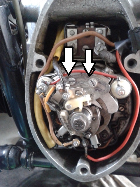

Zündung:
wochenlang versucht einzustellen. Neue Unterbrecher von Dietel und bei dem war eine Einstellung auf 3 -3,5mm vOT unmöglich! Bin bei vollem Ausschlag der Fliehgewicht und Unterbrecherplatte ganz auf Früh auf 0,2mm v OT gekommen!
Hab dann einen alten gebrauchten überarbeitet (kontakte plan geschliffen) und siehe da, zumindest 3mm vOT.

Da mal noch ein Foto vom Unterbrecher, mehr geht wirklich nicht. (Foto ist noch mit dem Dietel-Unterbrecher!)
Dann legt mal los, so ihr denn eine Ahnung habt was denn die "Dicke" hat :P

das mit der Zündeinstellereri deutet auf zu viel Lagerspiel oder eine verbogene Kurbelwelle hin, oder es stimmen die Konen von Welle und Anker des Generators nicht überein (kommt gelegentlich bei überholten Wellen vor).
Dazu den Unterbrecher und den Versteller ausbauen. Mit einer Meßuhr Spiel und Schlag an dem vordersten Bund des Ankers (wo die Nut für den Versteller drin ist) prüfen, es dürfen nur wenige hundertstel mm sein.
Dann prüfen, ob der Anker saugend sitzt, also mit einer langen Schraube M10 vorsichtig abziehen, und feststellen, ob er auf dem Wellenstumpf kippelt.
An alle: Bei regenerierten Wellen rate ich dringend, die Konen für Generator und Schwungscheibe vor Einbau (am besten bei Übergabe) zu prüfen, ich habe schon mehrfach erlebt, daß die nicht stimmen. Ursache ist m.E., daß die in den Zeichnungen angegebenen Konizitäten (Schwungscheibe z.B. 1:10) nicht exakt stimmen (man konnte das wohl damals nicht genauer fertigen), und wer das heute mit einer CNC-Maschine nach Zeichnung schleift, bekommt einen anderen Winkel.

Ist der Nocken richtig herum drauf?
Beiträge: 2445
Re: Zündung, Kompression oder ist der Fehler auf dem Fahrers
#10 Beitrag von bujatronic » 6. Aug 2013, 16:41
Kutt meint die Übereinstimmung der beiden runden Markierungen (o) auf Nocken (steht im Bild in Fahrtrichtung rechts am Filz) und Grundplatte des Verstellers. Der Nocken läßt sich nämlich auch um 180°versetzt aufstecken. Das dürfte aber auf die Einstellbarkeit keinen Einfluß haben, nur daß dann der ZP 3,5mm v. UT ist, was in der Nachbarschaft wegen der dann unweigerlichen Knallerei sicher etwas Hektik auslösen dürfte...
